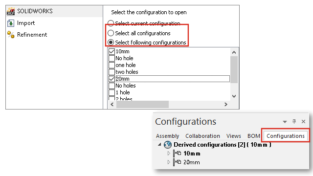

Zapisywanie wielu konfiguracji do plików SOLIDWORKS Composer
Można zapisać wiele lub wszystkie konfiguracje z plików SOLIDWORKS do plików Composer.
Funkcja jest dostępna w programie SOLIDWORKS Composer.
Jeśli plik części lub złożenia SOLIDWORKS ma wiele konfiguracji, podczas zapisywania pliku jako pliku Composer można wybrać, która konfiguracja ma zostać zapisana w pliku Composer. Patrz Zarządzanie (domyślnymi) właściwościami dokumentu > Wprowadzanie w sekcji Pomoc programu Composer.
