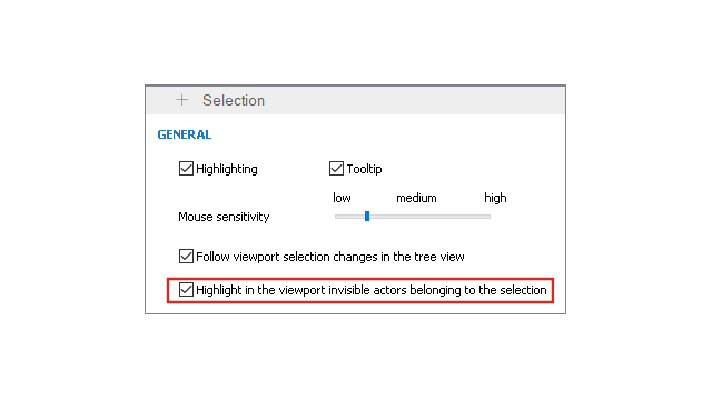

Podświetlanie niewidzialnych aktorów
Niewidzialne aktory mają wyłączoną widoczność. Można skonfigurować ustawienia tak, aby podświetlić je w okienku ekranu po wybraniu ich w drzewie Złożenie lub w innym miejscu.
Funkcja ta jest dostępna w programach SOLIDWORKS Composer i SOLIDWORKS Composer Player.
Patrz Dostosowywanie preferencji aplikacji > Wybór lub Composer Player > Dostosowywanie preferencji aplikacji > Wybór w sekcji Pomoc programu Composer.
