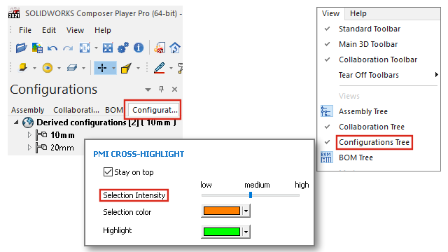

  • W programach SOLIDWORKS Composer, SOLIDWORKS Composer Player i SOLIDWORKS Composer Sync nazwa właściwości Nieprzezroczystość wyboru ( (Domyślnie) Właściwości dokumentu > Wybór > Podświetlenie przekroju PMI ) została zmieniona na Intensywność wyboru. Zachowanie tej właściwości pozostaje niezmienione.
  • W SOLIDWORKS Composer, SOLIDWORKS Composer Player i SOLIDWORKS Composer Sync zwiększono wydajność procesów ładowania i zapisywania dokumentów Composer (*.smg, *.smgXml, *.smgProj, *.smgSce).
  • W programie SOLIDWORKS Composer Player można przeglądać konfiguracje w plikach Composer w panelu Konfiguracje. Widoczność panelu Konfiguracje można również kontrolować z menu Widok > Drzewo konfiguracji.
  • Interfejs użytkownika w programie SOLIDWORKS Composer Player został zmodernizowany. Można zadokować, oddokować, przenieść, zmienić rozmiar i automatycznie ukryć panele. Patrz Composer Player > Koncepcje interfejsu w obszarze Pomoc programu Composer.
