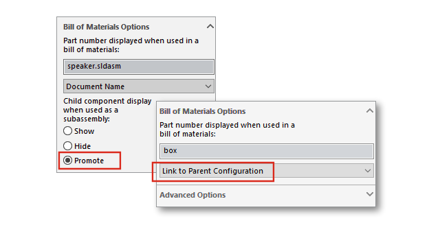

W oprogramowaniu SOLIDWORKS, w menedżerze właściwości PropertyManager Właściwości konfiguracji, parametry określone w opcjach listy materiałów są również obsługiwane w obliczonych LM w programie SOLIDWORKS PDM.
  • W SOLIDWORKS opcja Promuj dla ustawienia Wyświetlanie komponentu potomka, gdy używany w podzespole rozkłada podzespoły na LM i wyświetla komponenty podrzędne. Obliczone LM zachowują się tak w przypadku odniesień podzespołów, które są przeznaczone do promowania.
    Opcja ta ma zastosowanie tylko do obliczonych LM. Złożenie jest uwzględnione jako odniesienie na kartach Zawiera i Gdzie używane.
  • W SOLIDWORKS opcja Połącz z konfiguracją rodzica dla ustawienia Numer części wyświetlony, kiedy używany w liście materiałów ustawia konfigurację tak, aby używała tego samego numeru części co konfiguracja nadrzędna. W przypadku zdefiniowania tej opcji obliczona LM wykorzystuje numer części konfiguracji rodzica.
    Opcja ta jest dostępna tylko dla konfiguracji wyprowadzonych.
