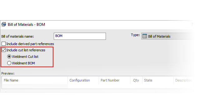

Można skonfigurować obliczoną LM tak, aby uwzględniała odniesienia listy elementów ciętych, a następnie wyeksportować ją do pliku XML.
W narzędziu Administracja, w oknie dialogowym Lista materiałów wybrać opcję Uwzględnij odniesienia wyprowadzonych części. Odniesienia listy elementów ciętych można oprzeć na pozycji Lista elementów ciętych konstrukcji spawanej lub LM konstrukcji spawanej.
Jeżeli pozycja na liście elementów ciętych została zdefiniowana jako Wyklucz z listy elementów ciętych w programie SOLIDWORKS, nie jest ona wyświetlana na obliczonej LM.
