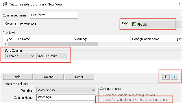

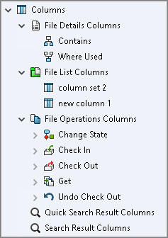

Dostosowywanie kolumn Oprogramowanie SOLIDWORKS PDM zapewnia elastyczność i kontrolę w zakresie zestawów kolumn. Można przypisać wiele zestawów kolumn do użytkowników lub grup w przypadku wszystkich typów zestawów kolumn. W Eksploratorze plików w oprogramowaniu SOLIDWORKS PDM można przeglądać listę plików w oparciu o przypisane zestawy kolumn. W narzędziu Administracja węzeł Kolumny zawiera typ zestawu kolumn, który obejmuje zestawy kolumn. W poniższej tabeli opisano typy zestawów kolumn, które można zdefiniować: Typ Dostępny w Szczegóły pliku Karta Zawiera Karta Gdzie używane Operacje na plikach Okno dialogowe Zmień stan Okno dialogowe Zaewidencjonuj Okno dialogowe Wyewidencjonuj Okno dialogowe Pobierz Okno dialogowe Cofnij wyewidencjonowanie W przypadku kolumn wyników wyszukiwania można przypisać wiele zestawów kolumn za pomocą karty wyszukiwania. Aby przeglądać i przełączać się pomiędzy zestawami kolumn w Eksploratorze plików oprogramowania SOLIDWORKS PDM, należy kliknąć prawym przyciskiem myszy nagłówek kolumny lub puste miejsce i wybrać opcję Zestawy kolumn. Można również zmienić kolejność, dostosować szerokość i sortować według kolumn w przypadku każdego zestawu kolumn. Dostosowania w zakresie szerokości i pozycji kolumn wprowadzone przez użytkownika we wcześniejszych wersjach klienta SOLIDWORKS PDM nie będą dostępne w kliencie SOLIDWORKS PDM 2021. Jeżeli użytkownik ma wymagane uprawnienia administracyjne, może dodawać i usuwać kolumny bezpośrednio w interfejsie użytkownika dotyczącym szczegółów pliku i operacji na plikach. Kliknąć prawym przyciskiem myszy dowolny nagłówek kolumny, wybrać opcję Zestawy kolumn, a następnie wybrać opcję Moje kolumny, aby określić zestaw jako aktywny zestaw kolumn. Następnie można użyć menu Kolumny, aby dodać lub usunąć kolumny. Ten zestaw kolumn jest specyficzny dla nazwy logowania użytkownika i komputera klienta. Użytkownik musi mieć następujące uprawnienia administracyjne, aby uzyskać dostęp do menu Moje kolumny: Może wyświetlać i modyfikować Moje kolumny w oknie Szczegóły pliku Może wyświetlać i modyfikować Moje kolumny w oknie dialogowym Operacje na plikach Spis treści Konfigurowanie zestawów kolumn Okno dialogowe Kolumny dostosowywane zapewnia nowe funkcje, które pozwalają na konfigurowanie zestawów kolumn. Temat nadrzędnySOLIDWORKS PDM Obsługa odniesień listy elementów ciętych na obliczonej liście materiałów Udoskonalenia Eksploratora plików SOLIDWORKS PDM Zmiany ikon dla stanów toku prac i przejść Widok Treehouse na karcie Gdzie używane Udoskonalenia wydajności SOLIDWORKS PDM Wyświetlanie wyprowadzonych odniesień części Używanie opcji listy materiałów zdefiniowanych w oprogramowaniu SOLIDWORKS
