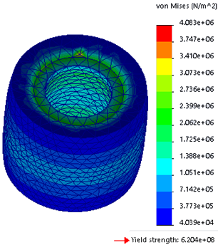

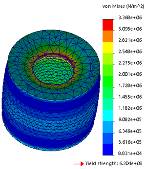

A imagem mostra dois componentes cilíndricos conectados por um parafuso com uma carga de pré-tensão de 1000 N. Há contato sem penetração entre os dois componentes.
Resultados de uma análise estática usando conexão rígida e distribuída para este parafuso.
Conexão rígida do parafuso Conexão distribuída do parafuso
Plotagem da tensão de von Mises com ponto de tensão na região da marca da cabeça. Plotagem da tensão de von Mises com gradientes suavizados na região da marca da cabeça

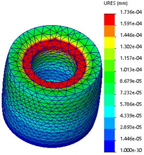

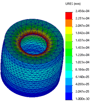

Plotagem de deslocamento resultante mostrando deformação uniforme na região da marca da cabeça Plotagem de deslocamento resultante mostrando a distribuição suavizada na região da marca da cabeça
