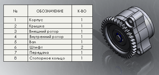

Спецификации можно создавать в файлах сборки.
Создайте спецификацию в сборке, выбрав Вставка > Таблицы > Спецификация. Указав параметры в окне PropertyManager (Менеджер свойств), нажмите в графической области, чтобы в этом месте расположить спецификацию.
Спецификации отображаются в папке Таблицы дерева конструирования FeatureManager. Имя конфигурации, к которой применяется спецификация, отображается рядом с элементом спецификации.
После создания спецификации сборки и сохранения сборки спецификацию можно вставить в справочный чертеж. Также можно связать спецификации сборки и чертежа.
