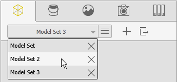

Чтобы получить доступ к набору моделей, на вкладке Модели палитры в раскрывающемся списке нажмите на стрелку вниз:
