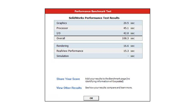

Обновление проверки производительности упрощает сравнение производительности графической подсистемы разных компьютеров.
Параметр включен по умолчанию. Выбор этого параметра обеспечивает единообразие результатов при проверке графических подсистем и RealView в эталонных системах.
Из-за этих изменений невозможно сравнить графику и производительность RealView в SOLIDWORKS 2021 и более ранних версиях с помощью проверки производительности. Можно сравнивать только две системы с одной и той же версией SOLIDWORKS.
