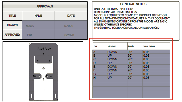

Таблицы сгибов в 3D PDF
Для деталей из листового металла можно включить таблицу сгибов при публикации 3D PDF.
Сначала отредактируйте шаблон и вставьте заполнитель для таблицы сгибов.
  1. В Редакторе шаблонов 3D PDF выберите Таблица сгибов, а затем нажмите в шаблоне, чтобы вставить заполнитель таблицы. Можно перетащить и изменить размер заполнителя.
  2. Нажмите в любом месте за пределами заполнителя, чтобы завершить перемещение.
Затем используйте этот шаблон при публикации 3D PDF для детали из листового металла с таблицей сгибов.
  1. Нажмите Опубликовать в 3D PDF (панель инструментов MBD или вкладка "Трехмерные виды").
  2. В диалоговом окне Выбор шаблона выберите шаблон и нажмите ОК.
  3. В окне PropertyManager Опубликовать в 3D PDF в разделе Таблица сгибов выберите таблицу сгибов и столбцы, которые необходимо включить.
