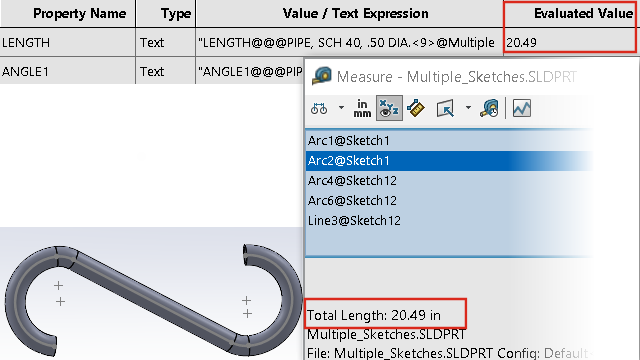

Правильная длина списка вырезов сварной конструкции
В свойствах списка вырезов можно рассчитать правильную длину списка вырезов сварной конструкции.
Можно рассчитать правильную длину в следующих случаях:
  • При использовании функции Переместить грань или Переместить/копировать тело, а затем вытягивании выреза или отверстия
  • При создании детали, содержащей несколько эскизов, путем выбора Объединить отсеченные кромкой тела
  • При создании вытянутого выреза или отверстия, которые изменяют несколько граней в группах
