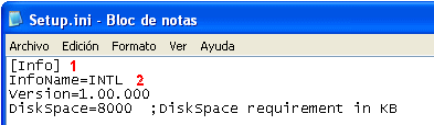

Utilice las siguientes pautas cuando realice asignaciones a secciones dentro de un archivo ini:
1 Nombre del bloque
Utilice el encabezado de sección (sin corchetes) como nombre del bloque.
En este ejemplo, el nombre de bloque es Info.
2 Nombre del atributo
Utilice el atributo ini (la etiqueta anterior al signo igual) como el atributo de la variable.
En este ejemplo, utilizar el nombre de atributo InfoName devuelve el valor INTL.
En el ejemplo, utilizar el nombre de bloque Info y el nombre de atributo Version devuelve el valor 1.00.000.
