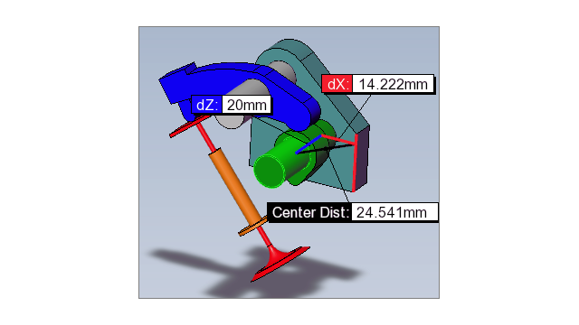

Medir
Puede utilizar la herramienta Medir para medir distancias entre caras planas-cilíndricas y cilíndricas-cilíndricas. Diferentes opciones especifican la distancia a medir al seleccionar arcos o círculos.
Haga clic en Medir y seleccione:
  • Una cara plana y una cara cilíndrica. Se muestra la distancia normal.
  • Dos caras cilíndricas. En el panel Medir, en Medidas de arco/círculo, especifique la distancia como Centro a centro, Distancia mínima o Distancia máxima.
