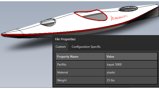

Puede ver las propiedades personalizadas y específicas de la configuración de archivos de SOLIDWORKS en eDrawings.
Haga clic en Herramientas > Propiedades de archivo o Propiedades de archivo para mostrar los nombres y valores de los valores de propiedad personalizados y específicos de la configuración.
Los datos específicos de la configuración están disponibles para la última configuración guardada y para las configuraciones en las que se ha seleccionado Agregar marca de datos de muestra en SOLIDWORKS, solo para archivos SLDPRT y SLDASM.
