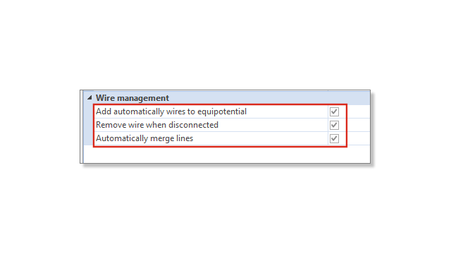

Tiene más opciones para gestionar los cables en el proyecto.
Estas opciones están disponibles en la pestaña General de la configuración del proyecto.
Puede:
- Dibujar líneas sin cables (equipotenciales).
- Retirar el cable cuando lo desconecte de un símbolo.
- Fusionar los cables cuando elimine un símbolo de conexión.
Para procesar cables en proyectos heredados, seleccione todas estas opciones.
