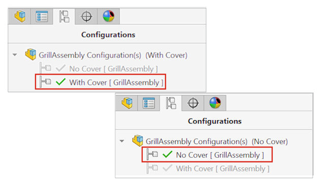

Configuración de conmutación de ensamblajes grandes
  • Ensamblajes grandes
  • Ensamblajes multinivel con componentes que tienen propiedades reemplazadas (apariencia, modo de visualización, visibilidad y estado de visualización referido)
