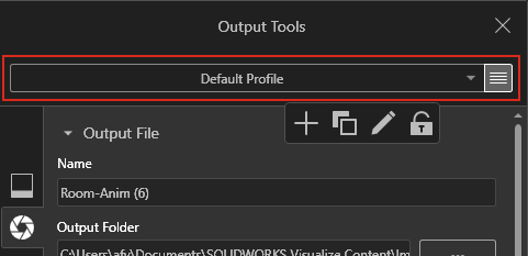

輸出影像 您可以利用輸出工具輸出專案的影像。 這些工具會在輸出工具對話方塊中開啟適當的標籤。 快照 利用比一般螢幕擷取畫面更多的控制項來擷取您在螢幕上看到的內容。 影像計算 在您指定的設定叫用射線追蹤。 有好幾個可用的影像計算模式。 您可以使用輸出工具對話方塊頂端的智慧控制列選擇影像計算設定檔。 您也可以為每個影像計算類型產生自訂設定檔。 僅限在 SOLIDWORKS Visualize Professional 中使用 動畫 計算您在全景中設定的動畫影片。 轉盤 計算物件在轉盤上轉動的一系列畫格。 日晷光影 計算一天中不同時間的一系列畫格。 目錄 智慧控制列的影像計算設定檔 您可以從輸出工具對話方塊頂端的智慧控制列下拉式清單中選擇影像計算設定檔。 設定檔中有可加快影像計算的預設選項。 您也可以為每個影像計算類型產生自訂設定檔,並鎖住設定檔,以防設定遭到變更。 產生快照 快照使用目前的攝影機來擷取您在 3D 視埠中看到的內容。 快照標籤 輸出工具對話方塊中的快照標籤包含以下設定,當您按一下輸出工具 > 快照時即會出現。 產生影像計算 您可以產生高品質、逼真的影像計算,但它需要的時間取決於您的硬體、專案複雜性以及影像計算的解析度。 「輸出檢視器」標籤 輸出檢視器標籤會在您計算模型的影像時出現,以便您針對每個專案來管理影像計算工作及其個別輸出。 您可以直接從輸出檢視器標籤重新叫用 (或重新執行) 先前在專案中完成的任何影像計算。 產生轉盤影像計算 您可以進行一系列的高品質影像計算,顯示 360º 環繞本身中心的模型,或一起環繞世界原點的模型。 轉盤標籤 輸出工具對話方塊中的轉盤標籤包含以下設定,當您按一下輸出工具 > 轉盤 > 轉盤選項時即會出現。 產生日晷光影 您可以為特定時間範圍的日出和日落陽光建立動畫。 日晷光影選項 輸出工具對話方塊中的日晷光影標籤包含以下設定,當您按一下輸出工具 > 日晷光影 > 日晷光影選項時即會出現。 動畫標籤 輸出工具對話方塊中的動畫標籤包含以下設定,當您按一下輸出工具 > 動畫 > 動畫選項時即會出現。 上層主題操作 3D 模型 輸入模型 轉換模型 隱藏或顯示模型和零件 操作零件 產生複製排列 產生切割平面 幾何不透明度與動畫支援 雜訊去除器 陰影捕捉器屬性 刪除模型和零件 儲存專案 SOLIDWORKS Visualize Queue
