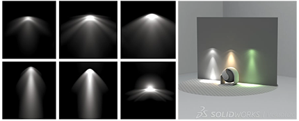

IES 光源設定檔 您可以使用 IES 光源設定檔來修改光源,以模仿現實世界的燈光。 輪廓通常用於內部和建築全景,在這些全景中,光線會投射到牆壁、天花板和地板等附近物體上,可以清楚看到。 照明工程協會 (Illuminating Engineering Society, IES) 提供的規格定義描述光源設定檔的標準,設定檔的檔案格式為 .ies。 照明製造商提供 .ies 檔案,定義每種產品放射光線的獨特方式;例如,如何投射光線和陰影。 目錄 搜尋 IES 光源設定檔 您可以透過網際網路從 Philips 和 Lithonia 等照明製造商處下載 IES 光源設定檔,並把設定檔加入到 SOLIDWORKS Visualize 資料庫的光源資料夾。 新增 IES 設定檔光源至全景 您可以將現有的 IES 設定檔光源拖曳至全景。 也可以在全景中新增區域光源,然後編輯參數使之成為 IES 設定檔光源,藉以產生 IES 設定檔光源。 上層主題光源 產生光源 編輯光源 光源參數 移動光源 區域光源
