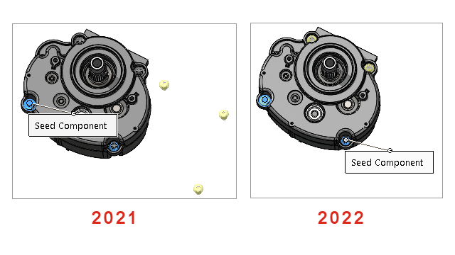

複製排列的預設種子位置 當您產生複製排列導出零組件複製排列時,SOLIDWORKS 對預設種子位置的選擇經過改善。 若要檢視複製排列的預設種子位置: 開啟模型,然後按一下插入 > 零組件複製排列 > 複製排列導出零組件複製排列。 在 PropertyManager 中,為複製排列之零組件和驅動特徵或零組件選擇零組件。 預設種子位置會在圖面內顯示為種子零組件。 當您選擇驅動特徵時,種子特徵會出現在圖面中。 上層主題組合件 以不同模式開啟次組合件 從零件表中排除零組件 模型組態表格 在剖面視圖排除失敗的零組件 以輕量抑制模式解除數學關係式 與三度空間參考一起移動 快速結合文意感應工具列
