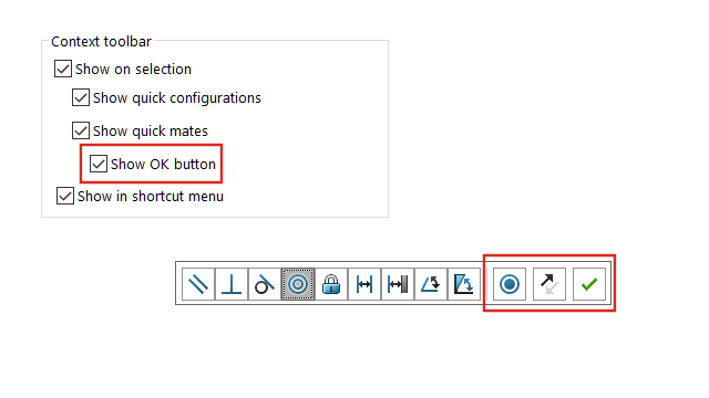

快速結合文意感應工具列 根據預設,新增/完成結合 隱藏在下列結合的「快速結合」文意感應工具列: 重合/共線/共點、同軸、平行、對稱和相切。 鎖住旋轉 與反轉結合對正 會顯示在「快速結合」文意感應工具列。 若要在工具列中顯示新增/完成結合 ,請開啟文件,然後按一下工具 > 自訂。在工具列標籤的文意感應工具列下,選擇顯示快速結合和顯示確定按鈕。 在快速結合後顯示反轉對正並鎖住旋轉已從文意感應工具列移除。 上層主題組合件 以不同模式開啟次組合件 從零件表中排除零組件 模型組態表格 複製排列的預設種子位置 在剖面視圖排除失敗的零組件 以輕量抑制模式解除數學關係式 與三度空間參考一起移動
