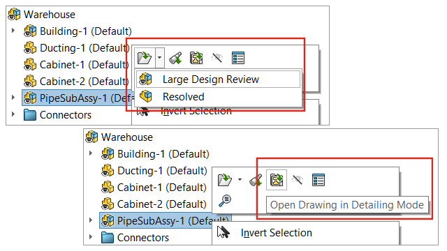

以不同模式開啟次組合件 您可以從在「大型設計檢閱」模式開啟的組合件,以「大型設計檢閱」或解除抑制模式開啟次組合件。 您也可以在「尺寸細目」模式中開啟工程圖。 如要以不同模式開啟次組合件: 在「大型設計檢閱」模式中開啟包含次組合件的組合件。 在次組合件上按一下滑鼠右鍵,然後按一下向下箭頭以開啟 。 按一下大型設計檢閱或解除抑制。 若要在「尺寸細目」模式中開啟工程圖: 在「大型設計檢閱」模式中開啟包含工程圖的組合件。 在組合件上按一下滑鼠右鍵,然後按一下以尺寸細目模式開啟工程圖 。 上層主題組合件 從零件表中排除零組件 模型組態表格 複製排列的預設種子位置 在剖面視圖排除失敗的零組件 以輕量抑制模式解除數學關係式 與三度空間參考一起移動 快速結合文意感應工具列
