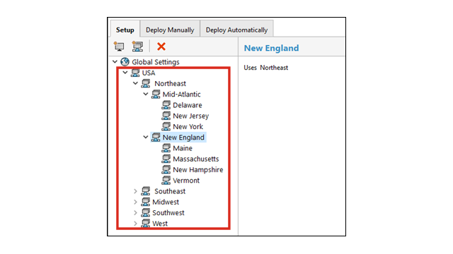

允許管理安裝點選項編輯器中的子群組 您可以在管理安裝點選項編輯器產生子群組。 例如,如果您有一個位於某國家的所有使用者群組,您可以為該國家中不同站台或具有不同角色的使用者產生子群組。 父小組會繼承管理安裝點,但您可變更子群組的設定。 您也可以在群組之間移動設定,並編輯機器群組。 上層主題安裝 標準、遠端和壓縮的管理安裝點 SOLIDWORKS Electrical 用戶端安裝經過改善 在產生管理安裝點時設定 PDM 資料保險箱視圖
