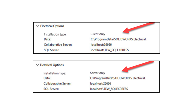

SOLIDWORKS Electrical 用戶端安裝經過改善
如果您安裝限客戶端,或是包括 SOLIDWORKS Electrical 的伺服器元件,SOLIDWORKS 安裝管理員會使其變得更明顯。
這有助於組織在伺服器而非個別機器上共享 SOLIDWORKS Electrical 資料和資料庫。 在這種情況下,管理員只在伺服器上安裝伺服器元件一次,然後在所有執行 SOLIDWORKS Electrical 的機器上安裝限客戶端
更新包括:
  • SOLIDWORKS 安裝管理員的摘要頁面會指出您是否安裝限客戶端,或是否包括伺服器元件。
  • 「SQL Server」選項僅會顯示適用於限客戶端安裝的選項。
  • 當 SOLIDWORKS 安裝管理員無法連接至現有的 SQL Server 時會顯示警告,但安裝會繼續進行。
    稍後可在 SOLIDWORKS Electrical 連接 SQL Server。
  • 您也可以在「管理安裝點選項編輯器」中找到用於安裝 SOLIDWORKS Electrical 的客戶端和伺服器選項。
