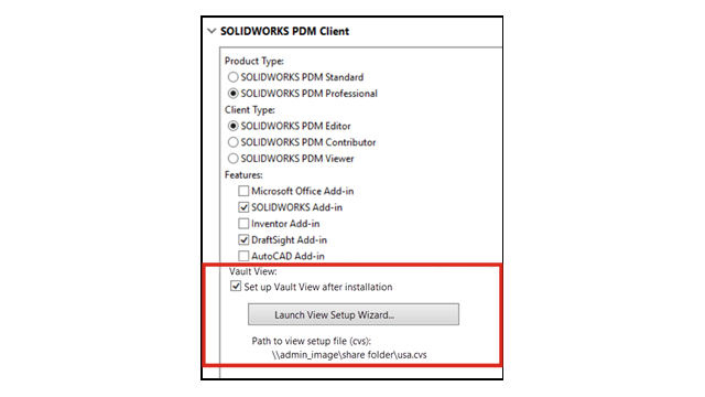

在產生管理安裝點時設定 PDM 資料保險箱視圖
管理員可在為 SOLIDWORKS Enterprise PDM 客戶端使用者產生管理安裝點時,設定本機資料保險箱視圖。
本機檔案資料保險箱視圖是客戶端工作站上的本機工作資料夾,檔案會快取於此,使用者也會在這裡編輯取出檔案的內容。
此功能可以讓管理員產生本機資料保險箱視圖,而不需要產生並執行個別的指令碼。
若要在客戶端機器上產生保險箱視圖,您需要 Conisio 視圖設定 (.cvs) 檔案,該檔案定義在客戶端機器上設定保險箱視圖的參數。 您可以參考現有的 .cvs 檔案,或是從「管理安裝點選項編輯器」產生此檔案。
