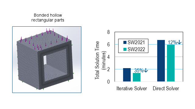

結合及接觸架構 結合及接觸架構具有幾項增強功能,可改善模擬的整體效能與準確性。 移除結合及接觸限制數學關係式中重複的自由度 減少結合及接觸限制數學關係式 以距離單位而非體積來量測結合及接觸應變 改善限制區域的計算 最佳化與結合及接觸罰則勁度相關的無單位參數 移除接觸搜尋代碼中不必要的小型任務函數呼叫 對於使用 FFEPlus 迭代求解器執行的模擬,以及有高比例節點參與結合及接觸互動的模擬,根據這些增強項目所獲得的效能改善更為顯著。 上層主題SOLIDWORKS Simulation 基於曲率的混合式網格產生器 連桿連接器 Simulation 求解器 模擬效能
