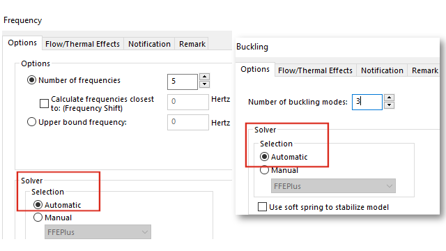

  • 自動求解器選擇
    選擇了最佳數學關係式求解器的演算經過改進,以包含非線性、頻率和挫曲研究。 對最佳數學關係式求解器 (Intel 稀疏矩陣直接解法或 FFEPlus 迭代) 的選擇,取決於數學關係式數量、負載情況、網格類型、幾何特徵、接觸和連接器特徵,以及可用的系統記憶體。
    對於頻率研究,除了先前提到的參數外,該演算也考慮到頻率的數量。 對於挫曲研究,則會將模態數目列入考量。

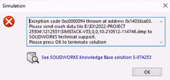

  • 如果您在執行模擬時遇到求解器失敗,SOLIDWORKS Simulation 會提示您將記錄求解器失敗相關資訊的檔案,傳送到技術支援團隊。
    開發團隊可以根據 SIMSTACK-*.dmp 檔案中的資料,從造成求解器失敗的模組內擷取資料,而無需使用任何其他資訊。 這項增強功能的優點是,您不需要共用機密模型資料,才能疑難排解模擬求解器失敗的問題。
