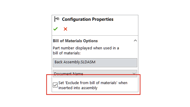

Z kusovníku můžete vyloučit součást, konfiguraci nebo model. Když vyberete tuto možnost, k vyloučení dojde při příštím vložení součásti, konfigurace nebo modelu.
Postup vyloučení součásti z kusovníků:
  1. Otevřete součást a klepněte na záložku ConfigurationManager .
  2. Pravým tlačítkem klepněte na konfiguraci a klepněte na Vlastnosti.
  3. Ve správci PropertyManager pod položkou Možnosti kusovníku vyberte Při vložení do sestavy nastavit „Vyloučit z kusovníku“.
