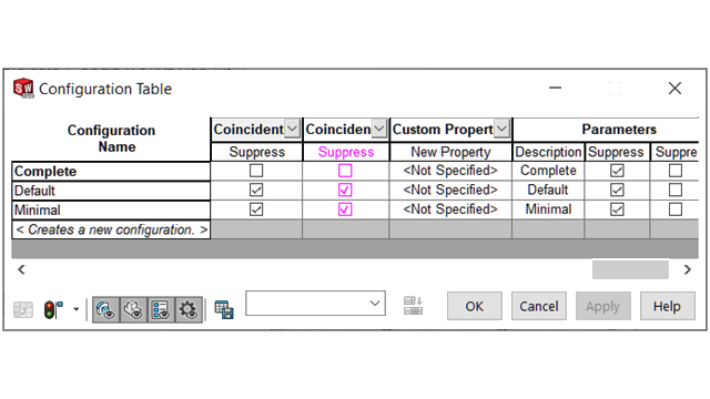

Zabraňuje aktualizacím modelu. Chcete-li vybrat tuto možnost, klepněte pravým tlačítkem na záhlaví sloupce.
Při zablokování úprav se sloupec zobrazí v jiné barvě. Chcete-li tuto barvu změnit, klepněte na . Upravte nastavení barev Kóty, řízené konfigurační tabulkou.
V grafické ploše se kóty, které jsou zablokovány pro úpravy, zobrazí ve stejné barvě.
