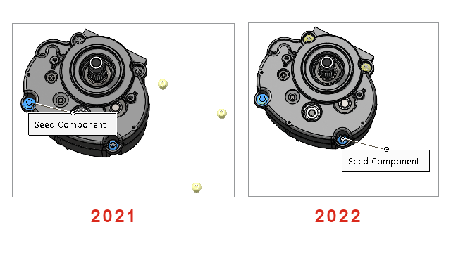

Výběr SOLIDWORKS pro výchozí umístění zárodku je při vytváření polí součástí řízených vzorkem vylepšen.
Chcete-li zobrazit výchozí polohu zárodku pro pole: - Otevřete model a klepněte na možnost .
- Ve správci PropertyManager vyberte součásti pro možnosti Součásti pro pole a Řídicí prvek nebo součást.
Výchozí poloha zárodku se v grafické ploše zobrazí jako Součást zárodku.
Při výběru řídicího prvku se v grafické ploše zobrazí Prvek zárodku.
