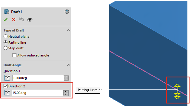

Úkos přes dělicí čáry
Úkos můžete ze správce PropertyManager vytvořit na obou stranách dělicích čar současně. Dříve tento proces vyžadoval více úkosů.
Ve správci PropertyManager Úkos pod položkou Úhel úkosu vyberte Směr 2 a zadejte úhly úkosu. Chcete-li použít stejný úhel úkosu v obou směrech, vyberte možnost Symetrický úkos.
Pod možností Dělicí přímky vyberte geometrii. Výběrem možnosti Zobrazit náhled zobrazíte podrobný náhled úkosu.
