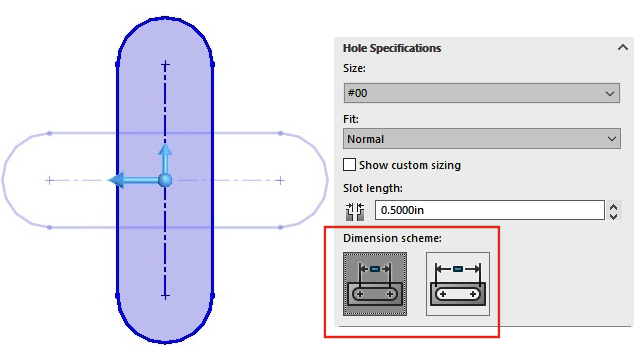

Drážky Průvodce dírami
Při vytváření a umístění drážek Průvodce dírami stisknutím klávesy Tab otočíte orientaci o 90° ve směru hodinových ručiček. Můžete kótovat délku drážky pomocí středů oblouku.
Dříve bylo možné přetáhnout drážky pouze pro jejich umístění a kótovat je pouze s kótami od konce ke konci.
