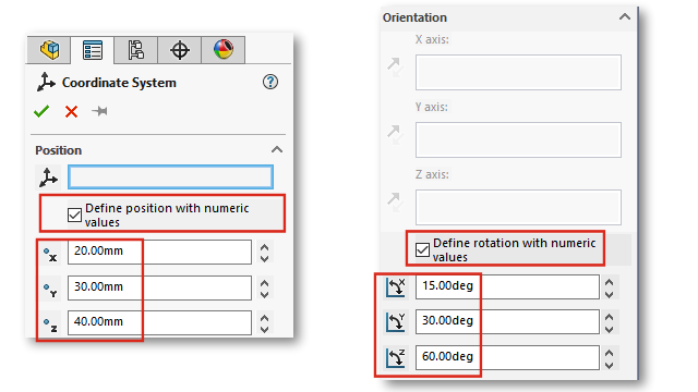

Pomocí číselných hodnot definujte souřadné systémy V dílech a sestavách můžete definovat souřadné systémy zadáním absolutních číselných hodnot pro polohu a orientaci. Ve správci PropertyManager Souřadný systém pod položkou Poloha vyberte možnost Definovat polohu číselnými hodnotami a zadejte číselné hodnoty souřadnic X, Y a Z (, a ). Hodnoty určují polohu vzhledem k místnímu počátku, nikoli ke globálnímu počátku (0, 0, 0). Chcete-li otočit souřadný systém, vyberte v části Orientace položku Definovat polohu číselnými hodnotami a zadejte číselné hodnoty alespoň pro jednu osu. Osy se vždy otáčejí v pořadí , poté a potom . Původní Poloha je definována Je definována poloha a rotace Nadřazené témaSouřadné systémy
