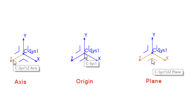

V následujících prvcích můžete odkazovat na všechny části souřadných systémů, jako jsou roviny, osy a počátek. Můžete například skicovat na rovině XY souřadného systému nebo použít osu Z souřadného systému jako osu pro prvek otočení.
V dílu nebo sestavě klepněte na
a vytvořte souřadný systém. Umístěte ukazatel myši nad rovinu, osu nebo počátek, abyste zvýraznili každou entitu. Tato funkce je užitečná pro akce, jako jsou skicování, vazby a další.
Chcete-li zobrazit tuto funkci, zobrazte souřadné systémy. Klepněte na tlačítko .
