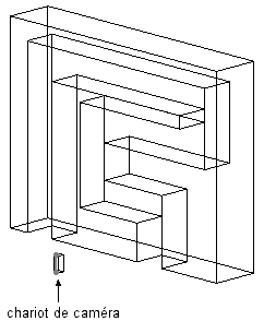

Se déplacer dans un espace clos
Caractéristiques de cette animation:
  • Position de la caméra et Cible sont attachés au chariot de la caméra.
  • L'option Définir l'assiette par sélection est sélectionnée et la face supérieure du chariot est utilisée pour contrôler la Rotation de la caméra.
  • Le Champ de vision est ajusté pour inclure une zone à peine plus large que la taille de l'ouverture afin d'afficher les quatre "murs" pendant l'animation.
  • Le chariot de caméra est caché avant la lecture.
  • La trajectoire suit les contours de l'enlèvement de matière-extrusion qui est caché pour créer un espace clos.
