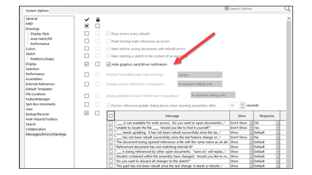

Contrôle de l'affichage des avertissements relatifs aux cartes graphiques dans l'outil Outil Administrateur des paramètres
Les administrateurs peuvent contrôler si les utilisateurs ont accès ou non, dans leur zone de notifications, aux notifications sur l'état de certification de la carte graphique et du pilote.
Vous pouvez activer ou désactiver l'option Masquer les notifications de pilote/carte graphique et, éventuellement, verrouiller ce paramètre. Cliquez sur Outils > Options > Options du système > Messages/Erreurs/Avertissements.
Cette option est sans effet sur les résultats de la vérification graphique, qui sont toujours consignés dans le journal des performances.
