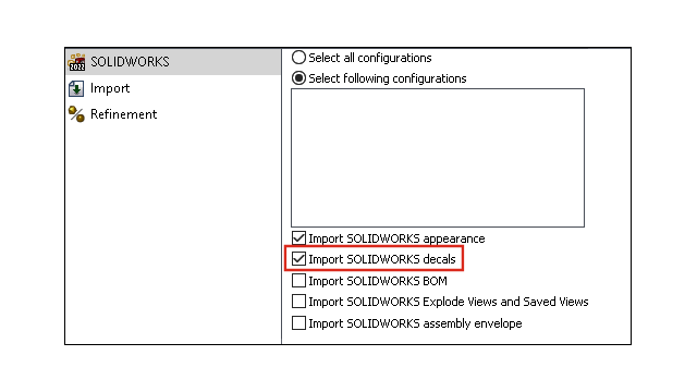

Pour importer des décalques :
  • dans SOLIDWORKS Composer, cliquez sur Fichier > Ouvrir et sélectionnez un fichier SOLIDWORKS. Sous SOLIDWORKS, sélectionnez Importer les décalques SOLIDWORKS dans la boîte de dialogue.
