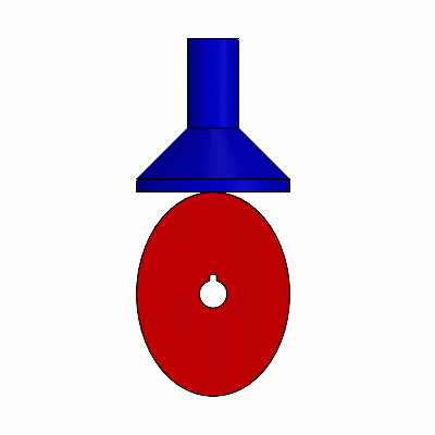

Der kontinuierliche Kurve-zu-Kurve-Kontakt eignet sich zur Modellierung von Baugruppen, die Kurvenglieder enthalten, wie beispielsweise ein Ventilheber.
Der Kontaktpunkt zwischen der flachen Plattenkurve und der ovalförmigen Kurvengliedkurve ändert sich je nach Position und Form des Kurvenglieds. Die beiden zur Kontaktdefinition verwendeten Komponentenkurven befinden sich auf derselben Ebene.
