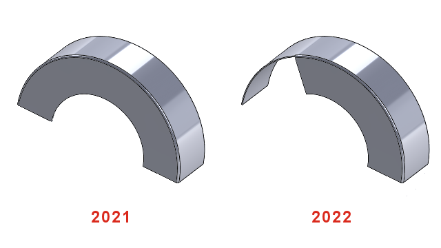

Se si crea una flangia del bordo su un bordo non lineare, è possibile modificare lo schizzo per la flangia del bordo non lineare.
In una parte di lamiera, selezionare un bordo non lineare e fare clic su Flangia del bordo
(barra degli strumenti Lamiera). Nel PropertyManager, fare clic su Modifica profilo della flangia e modificare lo schizzo.
