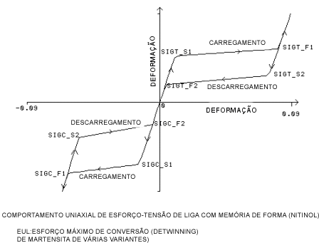

σs
t1, σf
t1
Tensões de campo inicial e final para carregamento de tensão [SIGT_S1, SIGT_F1]
σs
t1, σf
t1
σs
t1, σf
t1
σs
t1, σf
t1

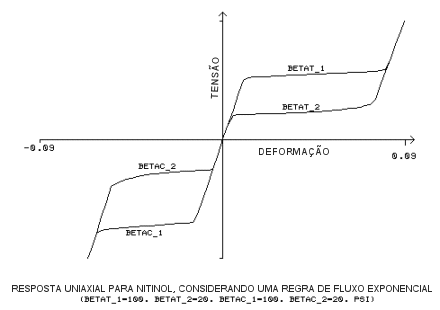

A regra do fluxo exponencial utiliza constantes de entrada adicionais, β
t1, β
t2, β
c1, β
c2:
βt1
bt1 = parâmetro de material, medição da velocidade de transformação para a carga de tração, [BETAT_1]
βt2
bt2 = parâmetro de material, medição da velocidade de transformação para o descarregamento de tensão, [BETAT_2]
βc1
bc1 = parâmetro de material, medição da velocidade de transformação para o carregamento de compressão, [BETAC_1]
βc2
bc2 = parâmetro de material, medição da velocidade de transformação para o descarregamento de compressão, [BETAC_2]
