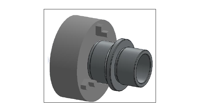

Suporte de montagem para torno
O modo de torno suporta montagens que contêm um modelo de peça de torno único.
Você deve definir o seguinte:
  • Na guia Máquina da caixa de diálogo Máquina, o sistema de Coordenação do eixo-árvore principal para a usinagem das peças na montagem
  • No nó Gerenciador de peças brutas, o estoque dos materiais individuais que serão listados como subnós
  • Na caixa de diálogo Gerenciar peças, a peça de giro, a designação do fuso, a origem do sistema de coordenadas e o plano da seção do recurso de giro
  • Na caixa de diálogo caixa de diálogo Coordenada de trabalho do eixo-árvore, os offsets programáveis para o eixo principal da máquina
