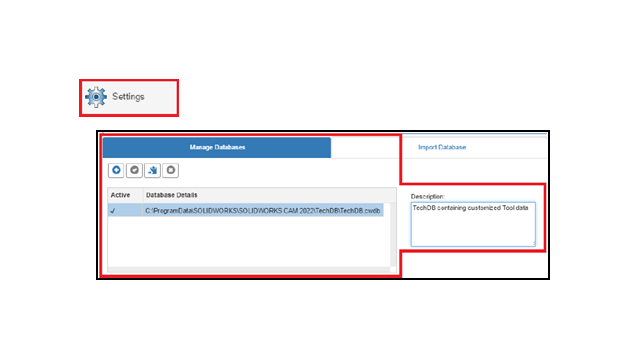

Gerenciar vários bancos de dados de tecnologia
É possível gerenciar vários bancos de dados de tecnologia na guia Gerenciar banco de dados.
Em Configurações, a guia Vincular banco de dados foi renomeada como Gerenciar Banco de dados.
A guia Gerenciar banco de dados permite especificar vários arquivos de origem de banco de dados de tecnologia, mas você só pode atribuir um banco de dados como o banco de dados ativo ao aplicativo.
