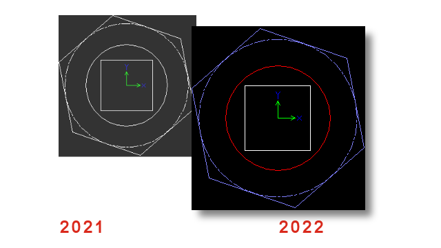

Cores em esboços exportados
Quando você salva uma peça ou desenho como um arquivo DWG ou DXF, as entidades de esboço aparecem na cor de esboço atribuída no arquivo exportado. As cores também são compatíveis para esboços em padrões planos de peças de chapa metálica se você especificar Cores de padrão plano em Ferramentas > Opções > Propriedades do documento > Chapa metálica MBD .
