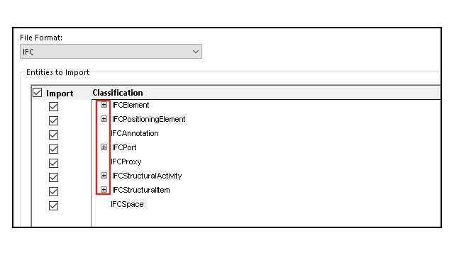

  1. Em um arquivo IFC, clique em Ferramentas > Opções > Opções do sistema > Importar.
  2. Em Formato de arquivo, selecione IFC.
  3. Em Entidades a importar, expanda as entidades IFC em Classificação.
  4. Em Importar, selecione as entidades IFC a serem importadas.
  5. Clique em OK.
Depois de abrir o arquivo IFC, somente as entidades IFC especificadas na caixa de diálogo Opções do sistema são importadas.
