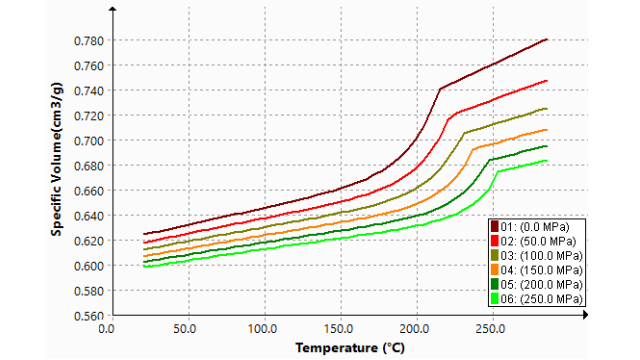

  • Atualizadas 1167 níveis de densidade constante para dados genéricos de Pressão Volume Temperatura (PVT) para melhorar a precisão das simulações de preenchimento, recalque e distorção

Classe do material com dados constantes de pressão, volume e temperatura (PVT) (2021)
Mesma classe de material atualizada com dados PVT genéricos (2022)
