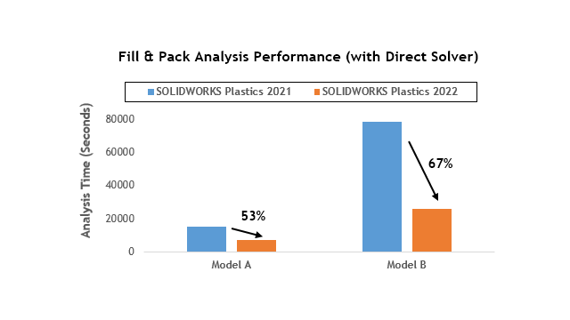

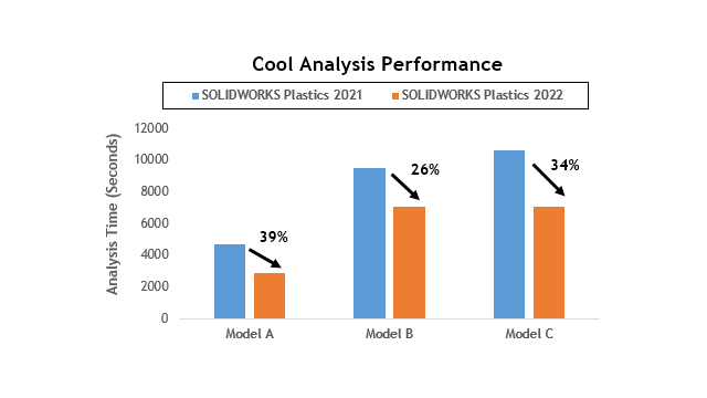

Solvers do SOLIDWORKS Plastics O desempenho dos módulos de análise Resfriamento e Preenchimento foi aprimorado para acelerar o tempo de análise geral. Para simulações em que a análise Resfriamento ocupa uma grande parte do tempo total da solução, o tempo total da solução é reduzido em pelo menos 20% em comparação com as versões anteriores. A imagem mostra os ganhos de desempenho de uma análise de Resfriamento para três modelos que têm um número variável de elementos. O desempenho das análises de Preenchimento e de Recalque com a opção de solver Direct foi otimizado. O tempo total da solução é reduzido em aproximadamente 50% em comparação com as versões anteriores. Para peças relativamente espessas em que as malhas são geradas com elementos hexaédricos, o solverDirect prevê com mais precisão os efeitos da inércia.A imagem a seguir mostra os ganhos de desempenho para as análises de Preenchimento e Recalque de dois modelos que têm um número variável de elementos. Para acessar o solver Direct no PlasticsManager, selecione Parâmetros globais > de configuração do solver de > Recalque de preenchimento > Algoritmo do Volume de Fluido (VoF) > Direct. Tópico paiSOLIDWORKS Plastics Layouts de cavidade e canal Consultor de Local de injeção Banco de dados de materiais plásticos Árvore do PlasticsManager Dimensionamento para monitores de alta resolução
