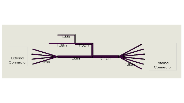

Nas rotas planificadas, você pode selecionar conectores que não estão no chicote, mas conectados aos cabos.
Para selecionar os conectores, no PropertyManager de Tabelas de conectores, clique em Selecionar todos os conectores e remova aqueles que você deseja excluir.
O desenho de rota planificada exibe os conectores Externos. Nas tabelas Resumo do circuito, as colunas De e Para exibem as etiquetas do conector Externo.
