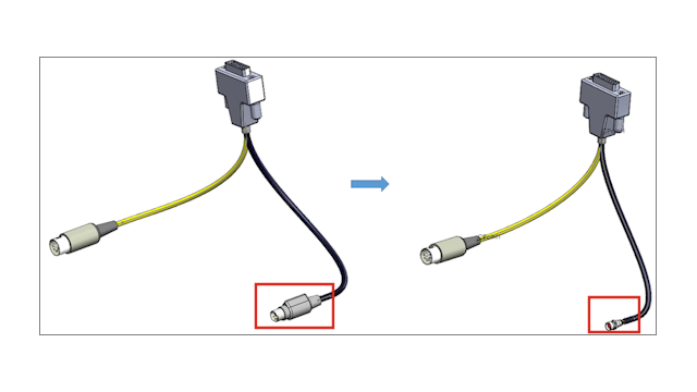

Substituir um conector em uma montagem de rota
Em uma montagem de rota, quando você substitui um conector em uma lista De/para, é possível manter as conexões originais e os dados elétricos.
No PropertyManager de Importar dados elétricos, selecione Substituir componente para substituir o conector existente pelo novo na lista De/para. Selecione Excluir segmento existente e criar novas diretrizes se o novo conector não tiver as mesmas conexões.
Selecione Atualizar dados para adicionar novos dados ou alterar os dados de um componente existente sem redefinir nenhum componente inalterado.
