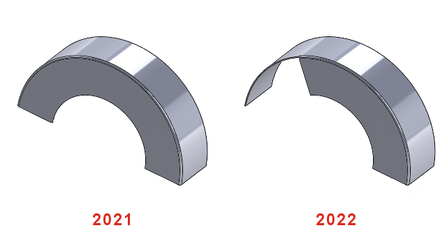

Flanges de aresta
Se você criar um flange de aresta em uma aresta não linear, poderá editar o esboço para o flange de aresta não linear.
Em uma peça de chapa metálica, selecione uma aresta não linear e clique em Flange de aresta (barra de ferramentas da chapa metálica). No PropertyManager, clique em Editar perfil do flange e edite o esboço.
