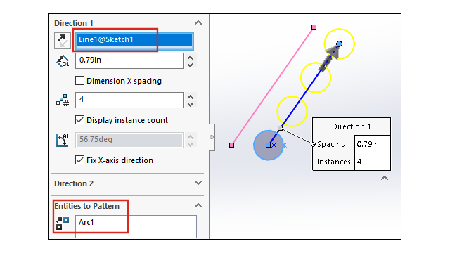

Entidade de esboço linear como referência de direção
Para referência de direção em um padrão de esboço linear, você pode selecionar uma linha do mesmo esboço que contenha as entidades para o padrão. Anteriormente, a linha selecionada se tornava uma parte das entidades a serem padronizadas em vez da referência de direção.
  • Não é possível selecionar uma linha de um bloco para referência de direção.
  • Não é possível selecionar e aplicar o padrão à linha que você usa para uma referência de direção.
